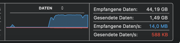

Der Upload wird in beiden Wohnungen mit 50 Bit/s angegeben. nach meiner Rechnung bedeutet dies ca. 6.25 MB/s
Wenn ich in der Einen Wohnung bin und über DDNS auf mein Synology drüber zugreife. Dann kann ich mit 6MB/s downloaden im Browser.
ABER !!!!!
Wenn ich mich mit meinem eigenen VPN auf der Synology verbinde, dann kann ich die gleiche Datei mit 14 MB/s downloaden.
(Ich verwende den VPN auf meinem Notebook. Muss diesen aktivieren um auf die Geräte im Heimnetzwerk zuzugreifen.)
WIE das den? 🤔 🤔 🤔

Unabhängig davon, dass ich das nicht erklären kann, aber wo hat sich etwas verdreifacht?
Von 6,5 auf 14 sind ~2,25, also etwas mehr als verdoppelt?

Ich würde mal tippen das die APP beide Traffics sieht, also den durch das "Netzwerkgerät" + den durch das TUN/TAP Interface, welches den Tunnel darstellt.

Ich soll das wirklich "testen"?
Also, dann müsste ich im Browser mich mit meinem NAS mit DDNS verbinden und lade dann eine Datei runter. Stope die Zeit und schaue wie der Download ist. MB/s
Dann verbinde ich mich mit dem VPN und greife auf die interne IP zu. Bei mir smb://130.30.30.13. Dort lade ich dann die gleiche Datei über den Finder runter.
Eventuell habe ich mal Zeit.Dann mach ich das. -.-
Aber wie gesagt, ich habe den Eindruck, dass es so viel besser ist, aber ich wundere mich, dass der Upload in dem Tarif das überhaupt hergibt. Ich kann noch etwas testen,
.. OK, ich kann es bereits abkürzen. Der Router zeit mir die LiveÜbertragung an. Dort gehen wirklich nur Mac 6 MB/s hoch. Auch das NAS zeigt dies im Netzwerk an.
Aber dann rechnet Apple falsch. Auf meinem Gerät werden die Zahlen verdoppelt. Eventuell hängt das mit dem VPN zusammen. Naja, das nenne ich mal gefühlte Geschwindigkeit. Ich hätte wetten können, das es schneller ist. XD
