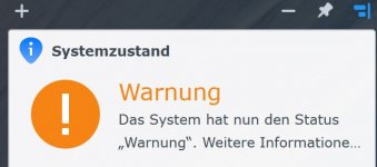

Allerdings bekomme ich nach einem Neustart immer noch die Warnung:

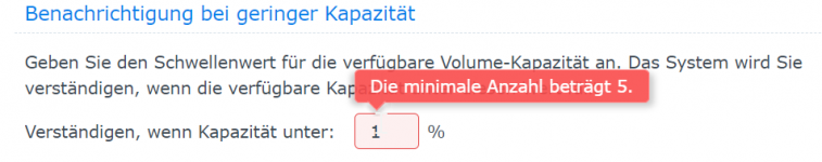

... aber die 1% scheint er zu ziehen (aus der Datei - er trägt diese in das Feld automatisch ein), aber nicht zu akzeptieren (da rot - mit Hinweis):

Mich wundert etwas, dass in deiner volume.conf nur bei einem Volume eine Angabe steht. War der Eintrag schon da und du hast nur die Zahl angepasst oder hast du die komplette Zeile ergänzt?
Ich denke, das Minimum wird nur in der Oberfläche bei Änderungen geprüft, deshalb ja die Anpassung an der Oberfläche vorbei. Aber eine Rückmeldung, dass es auch funktioniert ab's bisher noch nicht. Du bist der erste. Was sagt denn die Warnung komplett, werden da Zahlen genannt? Wie voll ist dein Volume?

Die Zahl (0.05) war in der Datei da (ich hatte diese gestern im DSM geändert) - heute hatte ich diese auf 0.01 geändert (sonst nichts).

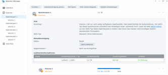

So sieht das Volume momentan aus:
Meldung:
14.102
3.920
488
Also wirkt es nicht - schade. Danke für die Rückmeldung.
