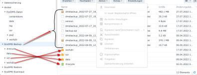

Du hast ein Bild gezeigt wo kein Ordner markiert wurde und hast dazu die Frage gestellt warum unter "Aktion" alles grau ist.
Dies passiert (und ist hier bei mir auch so) wenn man keinen "Unter"-Ordner ausgewählt hat. Die DS weiß also nicht worauf der "Befehl" wirken soll.

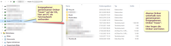

Grundsatz:
Die Filestation dient zum Verwalten der "Ordner", du kannst damit keine "Dateien" erzeugen.
Ordner:
Linke Spalte = Neuen gemeinsamen Ordner erstellen (der Name ist völlig unglücklich von Synology gewählt!)
gemeint sind damit gemeinsame freigegebene Ordner, also eine Ebene in welcher später "deine Ordner" angelegt werden.
In der Mitte = Ordner erstellen, UNTERHALB von einem gemeinsamen, freigebenen Ordner, diese Ordner kannst du später auch am win PC sehen.
neuer gemeinsamer Ordner > Ebene auf welcher ein Netzlaufwerk am PC verbunden werden kann
Ordner > sind "Unterordner" unterhalb von einem gemeinsamen Ordner, das ist die 1. Ordnerebene welche dir später bei der Netzlaufwerksverbindung am PC angezeigt werden wird.
Ich weiß, etwas verwirrend, ging mir damals zu Beginn auch so, mit der Zeit wird es aber besser.
Mit Bildern ist es immer einfacher zu Erklären/Verstehen:
oder auch:
so zum Grundverständnis für den Anfang.

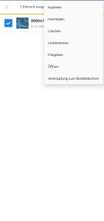

Du hast doch ein Handy, installiere da die kostenlose DS file App von Synology, auf dem Handy kannst Du mit einem einfachen Texteditor auch solch eine leere Datei erstellen, oder kopier sie einfach aufs Handy und Du kannst die Datei auf die DS ins entsprechende Verzeichnis hochladen.
