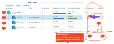

Der Counter funktioniert. Der Client wächselt genau mit der Bewegung.
Ich bin von oben, einen runter gewechselt.
Das sind alles Synology Router 6600. Und der Pfeil ist die Position meiner Bewegung. Von rechts, über 1, zu neben 2.

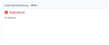

Hast du kein IPv6?
Gibt gerade ein Update 13 mit einer sehr schwammige Beschreibung einer Fehlerbehebung die in manchen Konstellation auftreten soll... nach längerer Laufzeit der Router und durch Neustart sofort behoben ist...
Bei mir (hab nur einen RT6600) als kaskadierten Router. Hilft bei mir aber nicht...
Ähm... Ich hatte bei Vodafone DS Lite, also IPV6 only als Kabelkunde. Aber wenn man lieb fragt, bekommt man auch ne öffentliche IPV4 :cool:
