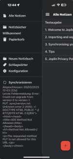

Ich habe Joplin im Docker eingerichtet und das ganze über WebDaV zugänglich gemacht. Die Überprüfung der Synchrisierungseinstellungen wurde mir in der Joplin App auch als erfolgreich angezeigt.
Es gibt aber rein Problem mit der Synchronisierung. In der Joplin App auf dem Mac wird mir unten links immer folgende Fehlermeldung angezeigt:
Abgeschlossen: 04.03.2025 16:47 (21s)
Letzte Fehlermeldung: Error: Could not upgrade from version 0 to version 1: PUT .sync/version.txt: Unknown error 2 (405): <!DOCTYPE HTML PUBLIC "-//IETF//DTD HTML 2.0//EN"> <html><head> <title>405 Method Not Allowed</title> </head><body> <h1>Method Not Allowed</h1> <p>The requested method PUT is not allowed for this URL.</p> </body></html>
Okay, irgendwas ist nicht erlaubt, aber was muss ich da noch anpassen? Der Zugriff erfolgt über joplin.xxxxxx.synology.me
Im Router habe ich nur Port 5006 freigegeben, genau wie im WebDAV Server
In der Joplin App auf dem Mac habe ich folgende Einstellungen hinterlegt und hier gibt es keinerlei Fehlermeldung.
Die gleichen Einstellungen habe ich in der App auf dem iPhone angewendet und hier bekomme ich permanent einen Fehler.
Hat hier jemand eine Idee? Die ganze Suche überGoogle hat mich nicht wirklich weitergebracht

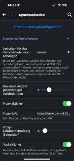

Nimm mal die Proxy URL raus. Ich denke dass,du das nicht brauchst, da du ja nicht über einen Proxy INS Internet gehst. Deine WebDAV Adresse sollte im Feld WebDAV URL stehen.
Nein, das ändert leider garnichts

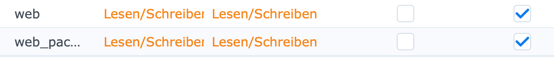

hat der User, den du benutzt, auch Rechte auf den WebDAV?
Zeig doch mal den ganzen Teil mit den Servereinstellungen
Ja, hat er, deswegen verstehe ich es ja umso weniger
und web ist der User mit dem du die Anmeldung gemacht hast?

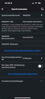

Zeig nochmal die Servereinstellungen der Joplin App
Der User ist "Damrak2025"
Ich habe es auch schon mit ausgeschaltetem Proxy in der App versucht

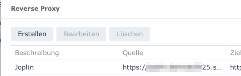

Wieso hast du den Proxy in der App aktiviert und deine Joplin URL eingetragen? Ist unter der URL wirklich ein Proxy Server aktiv? Also wird dadurch der Traffic geleitet? Das ist ja nicht der Endpunkt in Joplin....
Im Reverse Proxy ist folgendes eingetragen
