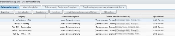

5. Gibt es eine Möglichkeit nur die Einstellungen zu extrahieren? Zumindest die Benutzer und /oder Sicherungseinstellungen?

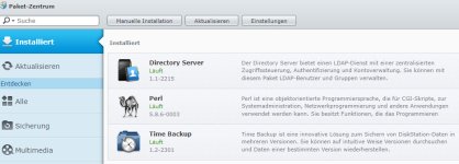

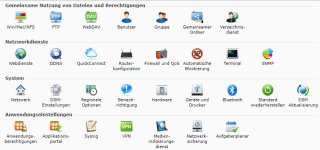

Vielleicht helfen die Screenshots da DSM 4.2 ja recht veraltet ist. Das vorhandene sieht so aus (wobei ich keine Ahnung habe, ob / was davon aktiv benötigt wird)

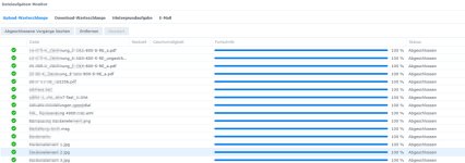

"Eigentlich" weil - mir fehlt noch das richtige Verständnis für das Kopieren. Ich habe über "Hochladen" damit begonnen, daß Tempo ist derart gering, daß es wohl Monate dauern würde (ca 20 KB/s - 50 kb/s). Irgendetwas mißverstehe ich....
Müßte ich evtl. das LW in WIN einbinden und über den Dateimanager kopieren?
Was übersehe ich?
Wie bekomme ich die bisherigen Daten möglichst einfach und schnell übertragen?
