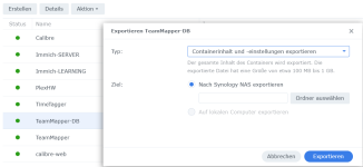

Dann würde ich die Container extra sichern, via Export aus dem Containermanager

Den Ordner "docker" nicht? Der Muss auch ins Backup
14.022
6.044
569
@Benie doch, den Ordner auch, aber da war ich jetzt von ausgegangen, dass er den über HB sichert. Aber guter Hinweis um Missverständnisse auszuräumen.
