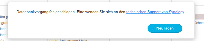

Update:
Mit dem Remote-NAS-Backup hat es nun soweit funktioniert.
Nur noch mit dem Calendar habe ich Probleme. Da will etwas einfach nicht. Neu ist das Update, das es direkt beim öffnen der Calendar-App machen will
Wenn ich da OK drücke kommt mir dann die Meldung, dass Contacts die Datenbank aktualisiert - ich solle es später wieder versuchen. Später geht aber leider auch nicht.
Wenn ich 'Vielleicht später' drücke, dann kommt die Meldung, dass Datenbankvorgang fehlgeschlagen. Im Hintergrund würde es mir aber die Kalendereinträge anzeigen. Jedoch komme ich da nicht weiter.
Ich denke das da irgendwo ein 'Fehler/Problem' mit Calendar besteht.
Denn unter Sicherheit/Zertifikate, war vorerst lange der Calendar dem Zertifikat nicht zuzuordnen (nun während ich schrieb war es dann plötzlich da -- das Problem mit dem öffnen von Calendar auf der NAS besteht immer noch...)
