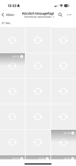

Ok, meine Idee alle Daten die auf dem nicht_Adminkonto waren und jetzt im Admin1522 Konto sind, in der Filestation auf das neu angelegte nicht_Adminkonto schieben. Das klappt mit allen Daten. Leider nicht mit Foto und Video Daten :(
Problem: DS zeigt das (siehe Bild 1)
Wenn ich die Bilder in ds Photo ansehen möchte öffnet sich das Vorschaubild. Es ist unfassbar klein und unbrauchbar.

was die bilder betrifft, die sind gerade daran aufbereitet zu werden, je nach dem wei viele es sind kann das etwas dauern

Einloggen als admin und nachgucken ob er die Vorschaubilder erstellt. Hat bei mir vom Wechsel DS918+ auf RS1221+ auch etwas gedauert.

Abgefahren! Problem gelöst.
Neue Fotos werden direkt mit Miniatur Bildchen versehen.
Die Bilder, die ich wie oben beschrieben in der FileStation verschoben hab, die brauchten nochmal das Häkchen für den Bildassistenten.
