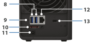

@Benie Die externen Netzteile der kleinen DiskStations haben zwei unterschiedliche Stecker. DS218+ und DS224+ haben aber den gleichen.
DS218+
DS224+
Wundert mich etwas, weil selbst meine alte DS214+ den mehrpoligen Stecker der größeren Geräte verwendet, aber das hat sich offenbar mit der Zeit bei den 2xx+-Modellen geändert.
DS214+
Den hat jetzt nur noch die DS723+.

Ok, meine DS115, DS214PLay und DS218+, haben alle den von Dir geposteten Stecker, nur die 4Bay Modelle, wie meine DS920+ und DS420j haben den mehrpolstecker. Von daher hatte ich diesen Gedanken, dürfte passen, zudem es sich ja hier sogar quasi um das Nachfolgemodell handelt. Habe das aber auch nicht explizit wie Du nachgeschlagen.
EDIT: die DS723+ hat vermutlich den mehrpolstecker bekommen, weil diese ja auch noch die NVMEs mit an Board hat.

Stimmt, Du hast ja die DS218+ selbst. Und in der Tat ist es dann bei dem Stecker bzw. dem 60W Netzteil (statt der 72W Variante mit dem anderen Stecker) geblieben. Der Schritt kam von der DS215+ (72W Netzteil) zur DS216+ (60W Netzteil). Das Gehäuse wurde gewechselt weg vom 7xx+-Gehäuse.
