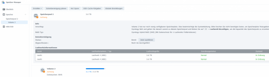

ich habe gerade mein 5 Jahre altes NAS durch ein neues ersetzt.
Altes System:
- DS415+
- 2x 4TB HDD (Seagate ST4000VN008)
- 2x Samsung SATA-SSD als SSD-Cache (Samsung 860 Evo + Samsung 860 Pro)
- 1 Speicherpool mit 1 Volume
- DSM7
Neues System:
- DS920+
- Festplatten/ SATA-SSDs aus altem Nas
- DSM7
Die Migration hat einwandfrei geklappt.
Alles läuft wie vorher.
Jetzt möchte ich statt der Samsungs auf Seagate Ironwolf510 (400GB) NVMe SSDs wechsen.
Den Cache mit den Samsung SATA-SSDs habe ich aufgelöst.
Eine einzelne Ironwolf NVME steckt im M.2 slot 1.
Problem:

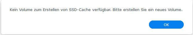

Es kommt beim Neu-Einrichten des Caches die Fehlermeldung "Kein Volume zum Erstellen von SSD-Cache verfügbar. Bitte erstellen Sie ein neues Volume".
Wenn ich der Probehalber einen neuen Speicherpool mit einer dritten HDD anlege, kann ich hier ebensowenig einen SSD-Cache erstellen.

Kurzer Nachtrag:
Thank you for contacting Synology support.
Nach der Überprüfung des Protokolls haben wir festgestellt, dass Sie auf ein bekanntes Problem bei DSM 7.0 Beta gestoßen sind, dass der SSD-Cache fälschlicherweise das "Low in Capacity"-Volume zum Erstellen des SSD-Cache blockiert. Der SSD-Cache verbietet fälschlicherweise das Volume aufgrund des geringen verfügbaren Speicherplatzes.
Dieses Problem wurde von unserem Entwicklungsingenieur bestätigt, und derzeit helfen Sie bitte mit dem folgenden Workaround, um den SSD-Cache zu erstellen, wenn Sie dies wünschen:
  • Gehen Sie zu Systemsteuerung -> Benachrichtigung -> Regeln -> Interner Speicher, klicken Sie auf den Wert x%, und ändern Sie den Warnschwellenwert auf 2% und den kritischen Wert auf 1%.
  • Legen Sie den SSD-Cache an.
  • Ändern Sie den Schwellenwert zurück.
Dieses Problem wird in der zukünftigen DSM 7.0 offiziell behoben und wir entschuldigen uns für die entstandenen Unannehmlichkeiten.
