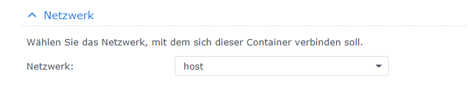

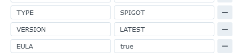

Gib mal unter - Container Manger - Container - minecraft - Details - das Ergebnis per Screenshot hier rein.
Und schaut das Protokoll auch so änlich aus?

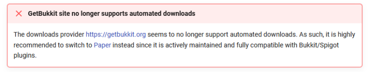

Und hier der Screenshot:1.png
Vielen Dank!
