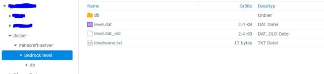

Eine solche Datei finde ich leider nicht.
Ich lade kurz die beiden Ordner hoch, welche ich habe.
15.028
5.405

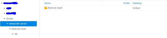

Die Datei liegt eine Ebene weiter oben. Du bist hier im Ordner der Map. Du musst aber in den Server-Ordner.
Die Datei "server.properties" liegt unter "/data". Ist hier auch sehr gut beschrieben: Docker Hub

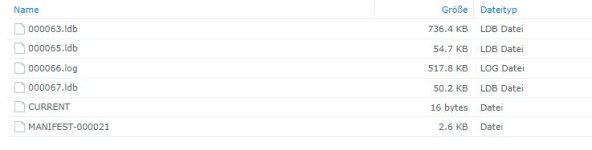

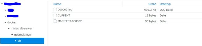

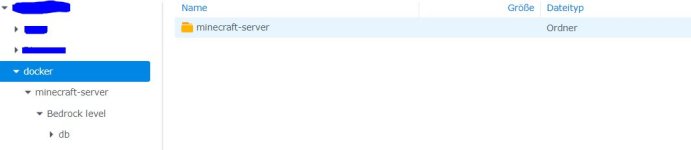

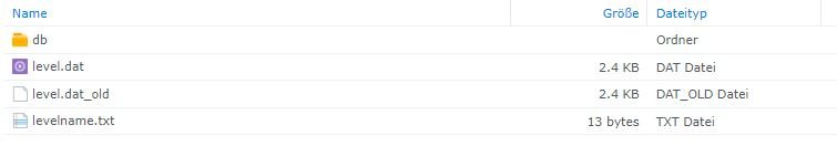

Damit du auch wirklich weisst was ich meine, hier nochmal die Bilder der jeweils geöffneten Ordner & der Struktur wie ich es vor mir habe.
