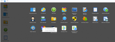

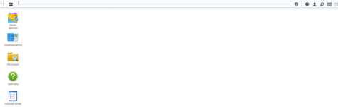

Aber warum musste ich da in beiden Ordnern die Bilder löschen und dann noch auf Synology Drive (inklusive dort Papierkorb löschen"....
Und nirgends kann ich im Paket-Center oder beim Anklicken der installierten Pakete (vier "Rechtecke" oben) Moments irgendwie löschen.
Rechtsklick: nichts mit deinstallieren....
Rechts-Klick: keinerlei Reaktion --> das läßt sich bei mir nicht deinstallieren. Im Gegensatz zu Deinem Rechtklick, wo dann "Unistall" auftaucht...

Also zuerst zum Deinstallieren.
Das macht man im Packet Zentrum. Das ist die gelb-blaue Einkauftasche und nicht die 4 Punkte!
Ich habe da keinen Rechtsklick gemacht, ganz normal aus dem Drop Down ausgewählt.
Mal Schritt für Schritt: Im 3. Bild bin ich über das Paket Zenrum ("Hofer"-Einkaufstasche) rein gegangen und dann nicht über die 4 Quadrat-Punkte - also so, wie Du es haben möchtest. Und genau da tut sich nichts mit einem Rechts-Klick - siehe letztes Bild.... Hab da den Rechtsklick gemacht und dann den Bildschirm kopiert - NICHTS.

was hast du dauernd mit dem Rechtsklick? Der hat hier keine Funktion.
Da gibt es kein Rechtsklick.
Einfach aus dem Dropdown, oder Auswahl Liste deinstallieren auswählen.
Reaktionen: Sibelius

da gibt es doch einen Pfeil nach unten, das klicken und aus der Liste auswählen
Sibelius
24. Mrz 2021
Jetzt hab ich gecheckt - der winzig kleine Pfeil neben "Öffnen". Da muss man erst mal drauf kommen, wenn man es nicht kennt... - Danke!! Das war mal eine schwere Geburt. Aber wieder was dazu gelernt - rechte Maustaste im Chrome-Synergy Fenster ist wohl keine so gute Idee...
