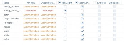

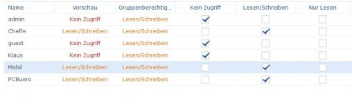

TomZoe
25. Dez 2020
anbei mal die Einstellungen. Habe es von den Ordnern übernommen bei denen es geht.

Thonav
16. Feb 2014
7.906
1.523
Neuen gemeinsamen Ordner photo2 erstellen, Bilder dorthin kopiere, Ordner photo löschen, photo2 umbenennen in photo, Rechte einstellen, fertig.
