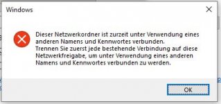

von einen anderen Client mit anderen Benutzer wird mir angehängte Fehlermeldung angezeigt.

Die letzte Fehlermeldung ist was anderes. Das bedeutet, dass da bereits ein anderes Laufwerk mit einem anderen Benutzer gemountet ist. Das unterstützt Windows nicht. Kannst also nicht ShareA als UserA und gleichzeitig ShareB als UserB von der gleichen Quelle (DS) mounten.

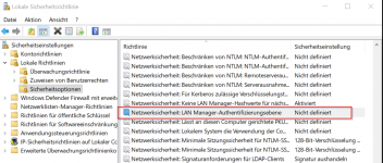

Zum Client sagst du leider nichts. Ich nehme mal an, es ist Win10. Da braucht man SMB1, NTLMv1 nicht mehr.
SMB1 deaktivierst du hier über Windows-Features
NTLMv1 deaktivierst du hier über secpol.msc, entweder indem du es bei "nicht aktiviert" belässt
oder (falls da schon was gesetzt ist), dann wenigstens
auswählst.
Aber das ist mehr oder minder "Default", wenn es früher nicht mal verändert wurde.
Mit solchen Clients ist Min-SMB:SMB1 und/oder NTLMV1 auf der DS nicht mehr notwendig.

ich habe nach dem Update unserer Synology auf DSM 7 auch keinen Zugriff mehr von unserem Domaincontroller auf sein Sicherungsziel mehr gehabt. Die Einträge oben haben mir geholfen und ich habe auf der Syno mal NTLMv1 aktiviert. Ich würde das aber gerne auf unserem Server umstellen, weil dort eine Einstellung eingestellt ist - siehe Anhang. Leider kann ich da aber nichts anderes auswählen, weil das Dropdown-Menü fehlt.
Hat wer eine Ahnung, wie ich diesen Wert auf einem Domaincontroller ändern kann?

Lies mal hier. Bei Domaincontrollern erfolgt die Einstellung wohl etwas anders.
