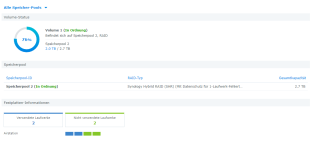

hatte letzte Woche einen Plattencrash und habe es nun geschafft mein RAID SHR wieder aufzubauen und weitestgehend herzustelllen. (Rettung & Wiederherstellung DSM) und (Rettung MariaDB nach Absturz)
Hatte in meinem ursprünglichen System 4 Platten:
a. 3TB WD RED } RAID SHR mit Fehlertolranz
b. 3TB WD RED } RAID SHR mit Fehlertolranz
c. 1TB Platte für kleinere Sicherungen
d. 6TB Platte für größere Dateien und Musik
a. und b. laufen nun glücklicherweise wieder.
Nun die Frage: wie kann ich nun meine zwei Festplatten (c und d) wieder einbinden, sodass ich über die File Station die gemeinsamen Ordner wieder sehen und darauf zugreifen kann, derzeit ist deren Status "Nicht initialisiert". (Siehe Screenshot - Laufwerk 3 und Laufwerk 4)
In File Station werden nur die Gemeinsamen Ordner der Laufwerke 1 und 2 angezeigt.
Stehe hier leider auf dem Schlauch, was der richtige Weg ist.

Wie sieht es im Speicher-Manager unter "Speicher" aus? Wenn dort der auf den Platten vorhandene Speicherpool erkannt wird, müsste er dort irgendwo mit "erkannt" gelistet sein.
TurboKanne
24. Feb 2015
86
nur Speicherpool für das RAID mit den Platten a und b werden angezeigt:
15.028
5.401
Ok, dann weiß ich da leider nicht weiter - bei mir wurden da in solch einem Fall bestehende Speicherpools angezeigt, mit der Option, diese zu reparieren. Oder korrekt lautet die Aktion glaube "Speicherpool online zusammenstellen". Wenn das nicht angezeigt wird, gibt es meines Wissens leider keine Möglichkeit, den bestehenden Speicherpool wieder einzubinden.
9.166
1.652
308
Speicherpool online zusammenstellen gibt es erst ab DSM 7. Bei seiner DS412+ ist aber schon bei DSM 6.2 Schluss. Wenn die Speicherpools und Volumen beider Laufwerke nicht erkannt werden, bleibt nur, alles wieder neu anlegen und aus einem Backup wiederherstellen.

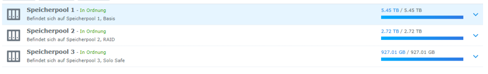

TurboKanne
24. Feb 2015
86
ok, danke für Eure Antworten.
Habe es folgender maßen hinbekommen:
HDD 1 und HDD 2 entfernt
HDD 3 und HDD 4 drinn gelassen
In Slot 1 HDD E (Ersatz) eingebaut
DS412+ gestartet
Webassistant
DSM Installation auf HDD E durchgeführt
Neustart.
Im Speichermanager wurden 2 Speicherpools mit den Platten HDD 3 und HDD 4 erkannt.
Reparieren ausgeführt.
Dann herunterfahren
HDD E wieder raus
HDD 1 und HDD 2 rein
Neu gestartet
Speichermanager erkennt 2 Speicherpools als defekt
Fertig.
Also wieder alles da. Was für mich natürlich ein Glück ist:
Morgen kommen bei mir zwei neue HDDs an, die ich dann gegen die beiden alten 3TB Platten, die schon einiges auf dem Buckel haben, schrittweise ersetzte.
Reaktionen: Schwarte und Benie
8.969
3.807
344
Clever gemacht (y), muß man sich merken , allerdings hätte ich zuvor versucht die Daten von den betroffenen HDDs auszulesen, falls doch dabei etwas schief geht.
