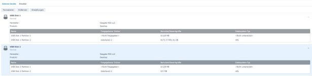

In der Systemsteuerung der DS-218 sehe ich beide USB-Platten, aber es werden nur auf einer Daten angezeigt (siehe Screenshot)
Meine Frage wäre nun, wie komme ich wieder an die Platte (Usbshare1-2) ran?

Die Festplatte neu formatieren und einen neuen freigegebenen Ordner auf USB-Share 2 einrichten, weil sie zeigt 0 von MB an.

Aber wie gesagt wollte ich nur einen Ordner löschen und es sieht so aus als wenn ich dabei das ganze Laufwerk komplett gelöscht haben könnte. Nur dann müsste unter externe Geräte doch 0/irgendwas GB stehen und nicht 0/0MB. Als wenn das Dateisystem defekt wäre.
Gesamtgröße 0MB - das irritiert mich an der ganzen Sache
