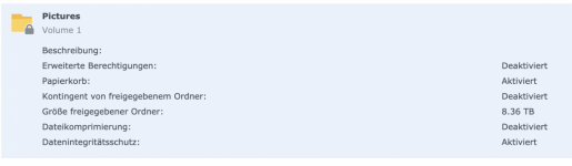

Ich hatte einen Ordner (s. angehängte Datei), der beim Einrichten des NAS erstellt wurde.
Darunter habe ich eine Ordnerstruktur angelegt und alle meine Dateien gespeichert.
Dieser ist für mich nicht mehr erreichbar, da der Ordner nicht mehr in der Filestation angezeigt wird.
Was mich wundert ist, dass ich als Admin nicht auf die Berechtigungen des Ordners zugreifen darf.

Jo ist richtig. Der Order ist nun verschlüsselt. Musst du entschlüsseln dann ist alles wieder da. Musst nur das Kennwort wissen ;-)

Ich habe den Ordner aber nie verschlüsselt!
Wie kann das dann passieren?

Frage mich nur wie man dann behaupten kann das man nix verschlüsselt hat.
MichaMS
28. Apr 2021
Hab mich einfach nicht mehr daran erinnert.
Und habe bei mir in der Schlüsselbundverwaltung nichts gefunden, daher habe ich es nicht mehr gewusst.
Danke für Eure Hilfe und Entschuldigung dafür.
