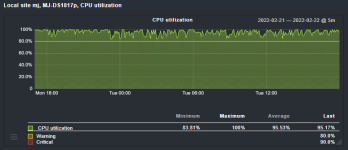

Die CPU meiner aktuellen 1817+ ist auch ständig am Anschlag (auch wenn sie die Aufgaben noch packt - mit Ausnahme der VMs, welche echt zu träge reagieren).

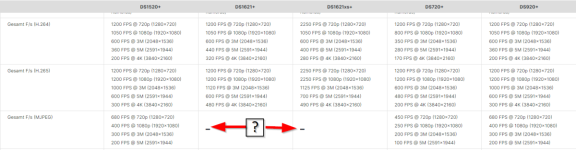

Welche DS hast Du? Auf der Synology Homepage scheint es so, als wären DS1621+ und DS1621xs+ nicht mehr MJPEG fähig. Siehe:

Die 1621+/1821+ sowie die 1621xs+ haben embedded Prozessoren ohne GPU, die 2-5 Bay haben umgewidmete Desktop Prozessoren mit einer GPU. Die GPUs können in Hardware decoden, die Synos ohne GPU müssen das rein in Software via CPU machen.
vtcn05
31. Jul 2012
96
Bedeutet das, dass die 1621+ kein MJPEG kann oder dass sie doch MJPEG kann, dabei aber die CPU Last steigt?

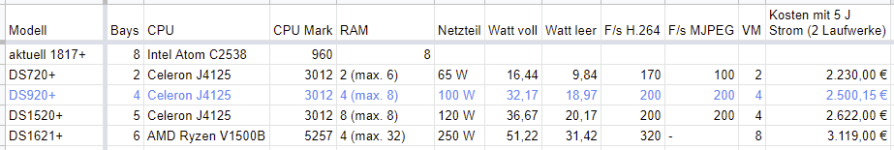

Ich habe gerade mal die Platten bei den Stromverbrauchsangaben rausgerechnet und bin erstaunt, wie viel Strom die Synology-Kisten tatsächlich verbrauchen. Ein erster Vergleich zeigt, dass eine 920+ keine schlechte Wahl sein könnte (falls ich nichts besseres finde).

Die Rechnung ist schon richtig, da es um die Bereinigung der Festplatten geht, um dann wieder die von mir verwendeten Platten einzurechnen. Mein Workload erlaubt den Platten leider keinen Ruhezustand (und auch der CPU gönne ich leider keine Pause).

Und wie kommst du dann bei leer auf 20 W, wo die DS doch mit den 5 WD10EFRX nur 15,51 W aufnimmt? Nein, deine Rechnung ist nicht richtig.

Wie oben schon geschrieben, erreichen meine Platten den Ruhezustand nie (das System ist immer gut mit seinen Aufgaben ausgelastet). Auch die CPU ist immer gut ausgelastet. Daher kann man nicht die Werte für eine ruhende DS nehmen. Die Daten sind von der Synology Homepage (https://www.synology.com/de-de/products/compare/DS1520+/DS920+) abzüglich der Verbrauchswerte aus dem Datenblatt der WD10....

Dann ist die Bezeichnung leer immer noch irreführend.
