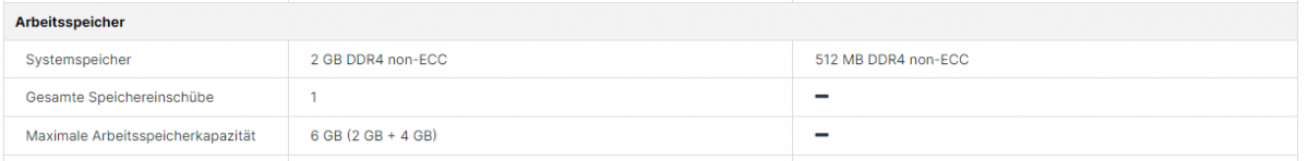

Der NAS-Berater von Synology schlägt die DS220J vor. Bei den vielen Beiträgen im Forum meine ich aber erkannt zu haben, dass die J-Version sehr limitiert ist, was die Performance und den Funktionsumfang betrifft. Ich konnte aber noch nicht herauslesen, ob mein Vorhaben mit der DS220J gut umzusetzen ist oder ich besser die DS220+ nehmen sollte. Reicht der Arbeitsspeicher? Kann ich bei den Speicher bei beiden Systemen erweitern?

Bei der 220j hast Du 512MB Speicher, fest verlötet und nicht erweiterbar. Bei der 220+ kannst Du den Speicher erweitern, es gibt dafür einen freien slot. Vorgesehen sind seitens Synology weitere 4 GB, es gibt aber genügend Hinweise, wie man um 8GB oder gar 16GB erweitert.
Ich persönlich würde von den j-Modellen immer die Finger lassen, auf Dauer wird man damit nicht glücklich. Wenn erst mal eine DS im Haus ist, dann findet man sehr schnell viele Sachen, die man auch damit machen kann und dann ist man über ein +-Modell froh (Stichwort Docker).
