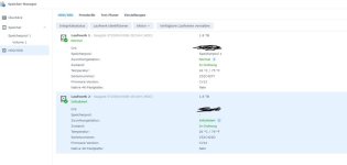

Hallo Zusammen und einen wunderschönen guten Aschermittwoch-Morgen🥳
Ich bin seit dem Wochenende Besitzer einer neuen NAS DS220J, bin aber zugegebener Weise ein ziemlicher Leihe in diesen Sachen.
Ich habe die NAS eingerichtet und auch schon Bilder und Dateien drauf gespielt, aber als ich gestern die Platten in der Übersicht angeschaut habe, wurde ich skeptisch ob ich ein Raid erstellt habe oder nur einfach zwei einzelne Platten habe, von denen ich eine davon bespielt habe (und das noch auf der "Falschen, wie ich vermute). Kann mir da jemand helfen, ich weiß nicht genau was ich jetzt machen soll?
Vielen Dank für eure Hilfe!!!!! Lg aus Vorarlberg

Es sieht aus als hättest du nur ein HDD eingerichtet, was steht unter HDDs?
DaMe
21. Feb 2023

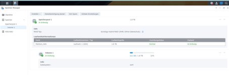

sieht irgendwie so aus...:-(

Nein, Laufwerk ist ja noch leer und du fügst es nur dem Speicherpool hinzu. Generell gilt, aktuelles Backup sollte vorhanden sein.

Aber auf dem Laufwerk 2 sind ja die Daten drauf...wird nicht genau dieses Laufwerk gelöscht??

Wieso sind da Daten drauf?

Eigentlich können da doch gar keine Daten drauf sein, wenn die HDD noch keinem Speicherpool/Volumen zugeordnet worden ist

Vielleicht hat er sie mit Daten drauf eingebaut?

...sieht aber so aus als ob ich das irgendwie hergebracht habe...:oops: oder??

Ich habe diese Platten (neu) selbst gekauft und eingebaut...sie waren leer...

Dann war der Vorgang vorhin richtig, du musst Laufwerk 2 hinzufügen und ja dabei werden alle Daten auf Laufwerk gelöscht, aber da es ja leer ist, egal. Dein Speicherpool 1 besteht im Moment nur aus Laufwerk, deshalb SHR ohne Datenschutz.

Laut Post #3 eigentlich nicht, denn da sieht man doch wie @ctraltdelete geschrieben hat daß sie noch nicht zugeordnet ist.

Die Daten sind, wie in den Screenshots zu sehen, auf HDD 1. Die zweite HDD ist eingebaut, in Ordnung und als HDD2 bezeichnet.
Da HDD2 keinem Speicherpool zugeordnet ist, kann sie derzeit nicht beschrieben werden. Sie ist leer. Sie muss einem Speicherpool zugeordnet werden.
Wird sie zusammen mit HDD1 in Speicherpool 1 gebracht und als SHR1 konfiguriert, fließen die Daten von HDD1 von alleine auf HDD2. SHR1 spiegelt in einem 2bay die beiden Laudwerke.
