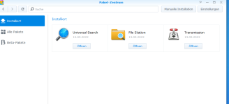

Guten Morgen
Ich habe soweit die Einstellungen getätigt wie oben beschrieben auch in sachen Sicherheit, Jetzt wo ich gerade aufgestanden bin war die NAS wieder am laufen, habe mal ein screenshot gemacht im Monitor. Transmission schläft wie es soll da keine aktivität aber so 5-6 Prozesse laufen, klar einmal weil ich jetzt im Synology Web Assistant drin bin, aber vielleicht fällt euch ja was auf? Was ist nginx und dbus daemon? Also was auf dem screenshot zusehen ist sind die einzigen die laufen, der rest schläft. Pakete habe ich nur 3, ich brauche keine andere pakete, habe auch diese mal ein screenshot gemacht.

Jim_OS
05. Nov 2015
5.068
2.258
259
Es gibt einfach zu viele individuelle Möglichkeiten was im Hintergrund dafür verantwortlich ist oder sein kann. Mal angesehen von den installierten Paketen solltest Du einfach mal alle Einstellungen in der Systemsteuerung durchgehen. Also einfach mal alles anschauen was da wie eingestellt ist und dann alles deaktivieren was Du nicht benötigst. Also z.B.: Brauchst Du FTP falls nein deaktivieren. Brauchst Du rsync falls nein deaktivieren. Brauchst Du QuickConnect falls nein deaktivieren. Brauchst Du Email-Benachrichtigungen falls nein deaktivieren. Usw. usw. usw.
Also nach dem Motto erst einmal alles abschalten/deaktivieren und dann schauen was zwingend für Deinen Einsatzzweck benötigt bzw. aktiviert werden muss.

Guten Morgen
Ich bin hier dem Link gefolgt
https://kb.synology.com/de-de/DSM/t...Synology_NAS_from_entering_System_Hibernation
Bin die systemsteuerung durch gegangen, Pakete habe ich nur 3 Installiert, File station, Universal Search was drauf war und das Transmission womit ich nur Arbeite. Habe den Ruhezustand mal auf 20 Minuten gesetzt gestern 16.09 um 16.35Uhr war die Festplatte 30 stunden Insgesamt Aktiv, Heute morgen um 08.35Uhr war sie schon 41 Stunden Aktiv also 11 stunden mehr obwohl Transmission die ganze Zeit am schlafen war also nicht einmal geweckt worden ist. Ich meine vorher wo die alte platte drin war bevor diese kaputt gegangen ist ging sie normal in Ruhezustand wie ich sie haben wollte, jetzt mit der neuen platte irgendwie nicht. Ich habe den Ruhezustand mal vorhin auf 10 Minuten gesetzt nur zum testen, heute morgen die NAS mal neu gestartet, das half auch nix, habe den Lan Kabel mal von der NAS gezogen auch da ging die NAS nach 10 Minuten nicht in Ruhestand, habe sogar 15 Minuten gewartet, die NAS zeigt die LED Status und Disk2 dauerhaft grün dowie Power in Blau, irgendwas muss es doch aufgeweckt lassen oder?
