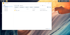

Vielen Dank, habe es irgendwie geschafft, aber nicht richtig. Die lausige Fehlermeldung des LW1 ist weg, aber jetzt sehe ich nur noch die 4 USB-Laufwerke für die Datensicherung und nicht die eigentlichen Platten, siehe Foto:2023-05-26 09_26_42-NAS - Synology NAS.png

Du musst erst Gemeinsame / Freigegebene Ordner in der Systemsteuerung einrichten und den Homedienst in der Systemsteuerung aktivieren damit Du in der FileStation etwas siehst.

Nein, ich würde das Paket Hyperbackup installieren und die Pakete und Daten rücksichern, dann sollten die Ordner erstellt werden.

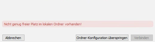

Vielen Dank, habe jetzt ein Archiv angelegt, mit dem Dateimanager komme ich drauf. Jetzt möchte ich das für die Datensicherung benutzen, da kommt die Meldung beim NextCloud Client: Nicht genug freier Platz im lokalen Ordner vorhanden!
Der ist aber leer ;-)
Was muss da noch freigegeben werden?
