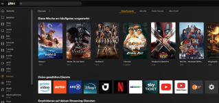

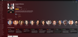

Ich streame vom NAS auf diverse Clients (TV, Tablet, Notebook, Handy) mittels einem Medienserver, welcher auf dem NAS läuft und ggf. auch hardware transcoding kann, falls die Clients nicht nativ die Videos encoden können. Bei mir ist es Plex Server als Docker Container, es geht aber auch jellyfin oder Emby.
Vorteil, schöner, bunter und informativer.
