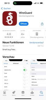

@Kachelkaiser
Ich bin jetzt nicht sicher, ob ich Dich richtig verstanden habe. Ich nutze diese App auf meinem iPhone und MacBook und die kann das - also die automatische Aktivierung. Sobald ich das heimische LAN verlasse, bin ich via VPN mit 'Zuhause' verbunden.

@ebusynsyn : Ich glaube, dass kann aber nur die App auf IOS. Bei Android geht das nicht.

@ebusynsyn
Ah du hast die iOS Version. da geht das, in Android aber leider nicht, deshalb der Hinweis auf WG Tunnel
