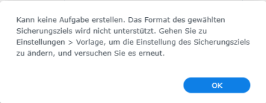

Hallo Zusammen,
ich habe 2 NAS, eine DS1513+ und eine DS1621+. Die DS1621+ soll auf das 2te NAS gesichert werden. Die DS1621+ hat derzeit einen Speicherpool mit 1 Volume (ext4) auf HDD und einen Speicherpool mit 1 Volume auf NVME (btrfs). Die DS1513+ hat einen Speicherpool mit 1 Volume (ext4) auf HDD.
Bisher mache ich folgendes: DS1513+ aufwecken lassen (automatisch über den Aufgabenplaner), Ordner mit HyperBackup darauf sichern und nach angemessener Wartezeit die DS1513+ wieder schlafen legen. Dazu muss der Backup-Job ja auf dem Quell-NAS angelegt sein und die Verbindung zum Ziel hergestellt werden. Bei jeder Änderung an den Backups muss ich neu überlegen, ob das Ziel-NAS zu anderer Zeit gestartet werden muss.
Ich würde das ganze gerne umdrehen: das Ziel-NAS soll das Backup ausführen und sich danach beenden. Das geht mit HyperBackup ja nicht. Also dachte ich an Active Backup for Business.
- mit SMB konnte ich eine Sicherung vom Quell-NAS erstellen.
- mit rsync bekomme ich es nicht hin, ich weiß nicht, welches Modul das richtige ist (rsync und ssh sind am Quell-NAS aktiviert)
- versuche ich es über die angebotene Kopplung "Synology NAS" bekomme ich die Fehlermeldung 1734359187296.png Meine Vermutung: ich muss auf dem Ziel den Speicherpool zu btrfs umwandeln
Gibt es weitere Möglichkeiten oder Ideen? Ist SMB i.O. oder doch zu langsam? Ich weiß im Moment nicht, wie ich am Besten vorgehe.
