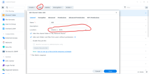

Ich habe das Synology-Photos Paket auf die NVME installiert und gehofft, ich kann wählen, dass der /photo Ordner auf dem HDD Volume gespeichert wird. Das geht aber leider nicht oder? Dann muss ich wohl doch das Synology Photos Paket auf die HDD packen :(.
Edit: Es geht doch. DSM->Freigegebener Ordner -> Volume von /photo ändern.
Reaktionen: dil88

Doch geht. Habe ich auch so. Den photo Ordner kannst du einfach in der Systemsteuerung separat verschieben, wenn das Paket im Paket-Zentrum gestoppt ist:
Reaktionen: Ben|
