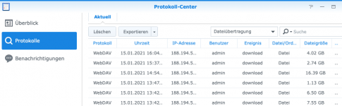

@TE: Hatte oben schon geschrieben, dass es den RegistryPatch gibt. Einfach mal alles lesen.
Und die Beschränkung WebDav hat nichts mit Synology zu tun sondern nur mit Windows, daher auch dort der Patch!
