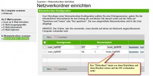

Im Menü vom 8600 dann Eintragen:

Dein Pfad MUSS exakt so aussehen im Menü vom 8600
\\NAME_DEINER_DISKSTATION\NAME_VOM_GEMEINSAMEN_ORDNER\Ordnername_scannerziel oder
\\IP_DEINER_DISKSTATION\NAME_VOM_GEMENSAMEN_ORDNER\Ordnername_scannerziel
Wichtig du musst diesen Schrägstrich verwenden \ und nicht /
Bitte unbedingt auf die exakte Schreibweise Achten! Also bei dir die Gross- und Kleinschreibung vom Namen des gemeinsamen Ordners und vom Unterordner für das Scannerziel.
Hinweis: Du MUSST zwingend einen Unterordner anlegen! Der HP kann nicht "direkt" in den gemeinsamen Ordner scannen, da muss mindestens ein Unterordner sein als Ziel!
In meinem Fall war damals der Ordner für das Scannerziel mit dem Namen scan_hp8600
also habe ich dem "User-Drucker" alles Zugriffe verweigert nur der gemeinsame Ordner mit dem Ordner scan_hp9600 ist auf Benutzerdefiniert gestellt und dort ist alles gesperrt/verweigert NUR der Ordner scan_hp9600 ist frei für diesen "User-Drucker".
Auch bei dem User im Register Applikationen alles auf KEIN ZUGRIFF/Verweigert stellen.
So sollte der Drucker keinen Schaden auf der DS anrichten können, den es gab damals eine Sicherheitslücke bei HP (wurde bereits geschlossen durch FW Updates vom Drucker) wo möglicherweise der Zugriff über den Drucker auf die DS möglich gewesen wäre.
Wenn du rechts auf "Test" klickst und es kommt "Erfolgreich" dann ist alles richtig eingerichtet und du kannst ohne PC direkt vom Scanner auf die DS die Dokumente scannen.
Leider wurde auch beim letzten Update als ich den Drucker 8600 noch hatte auch kein SMB2 oder 3 eingeführt und das war dann der letzte Punkt wo ich umgestiegen bin auf den 8730.

4. Scannerziel wie oben im Bild beschrieben anlegen.
