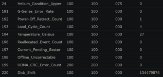

Poste trotzdem bitte mal die SMART-Werte, keinen Test machen.
13.648
5.820
524
die passen
