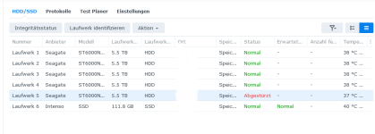

hatte 4 6TB iron wolf pro disk als Volume , dann habe ich eine 5. hinzugefügt als SHR2
jetz nach 473 h Laufzeit kommt " Dieser Speicherpool hat sich verschlechtert "
Die neue Disk war nicht mehr zu sehen im Speicher Manager, erst nachedem ich deise kurz entfernt und wieder eingesetzt hatte.
Jetz zeigt dei Disk den Status abgestürzt an, aber im Intigritätsstatus alle Ok ohne Fehler :

Poste mal die Smart-Werte Details von Laufwerk 5.

hab jetz mal den erweiteretn test gestartet, dauter 10h

SMART Test wäre nicht nötig gewesen, die Werte hätten gereicht.
Mir fällt nichts auffälliges auf, ich würde sie nochmal neu einsetzen die HDD und neu starten und schauen ob er dir eine Reparatur anbietet.

die Disk war ja erst verschwunden, nachdem entfernen und neu einsetzen hat die dann Fehler angezeigt.
Reparatur wurde angezeigt benötigt aber eine weitere Disk
Kann ich die Disk jetz löschen ? mit Erase ? und dann Reparatur probieren ?

Ich würde sie extern löschen, Secure Erase hat schon mal Probleme verursacht.

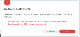

ok wollte jetz das Laufwerk erstmal entfernen, und deaktivieren es kommt :
eigentlich sollte ja nicht passieren weil es denke ja auf Grund des Fehlers momentan nicht verwendet wird oder ?

hab eine 6. Platte besorgt und den Speicherpool 1 repariert
