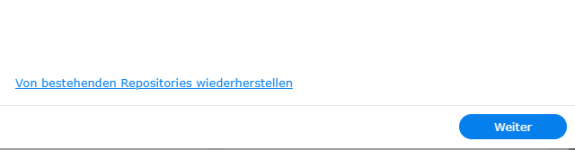

Also soweit wie hier steht komme ich ja, aber dann kommt die Meldung Sicherungsziel nicht bereit.
Gehen Sie zu Hyper Backup .
Klicken Sie im linken Fenster auf 1.png und wählen Sie Daten .
Wählen Sie die gewünschte Sicherungsaufgabe für die Wiederherstellung aus. 1
Wählen Sie die gewünschte Version der wiederherzustellenden Systemkonfigurationen aus.
Wählen Sie die gewünschten Ordner und Versionen für die Wiederherstellung aus. 2
Im Anhang ein Bild mit dem Inhalt der Sicherungsdatei.
Ich gehe auf Lokaler Speicher 1-Uhrzeichen-Daten-Von bestehenden Repositories-Lokaler Ordner und USB-Freigegebener Ordner usbshare1-DS218_1
Und dann sucht er und die Meldung kommt Datensicherungziel nicht bereit.

Ich bin auf der DSM
Auf der USB Festplatte sind ja z.B. auch noch Sicherung Familie,Sicherung PC und Sicherung Hörbücher. Alles auf der DSM eingerichtete Freigabeordner.
Da würde ich mit der Wiederherstellung weiterkommen.
Deshalb meine frage, muss ich auf der DSM die Sicherungsdatei als Freigabeordner anlegen ?

Auf dem Bild was Du nachgeschoben hast - also auf der DSM klick jetzt mal auf den mittleren Reiter (den Kreis) und stell das gewünschte Backup wieder her...

So, kurze Rückmeldung:
Hatte nun die USB Festplatte, wo die Sicherung drauf ist, mal abgestöpselt und wieder angeschlossen.
Danach konnte ich die Sicherung wieder herstellen.
Emby muß ich natürlich neu aufsetzen :(
