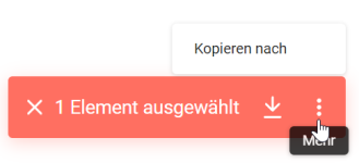

Wo kannst Du Ordner-Account-Rechte für einen solchen Benutzer vornehmen?
Ordner anhaken, dann die 3 Dödels unten rechts, "Ordnerberechtigungen festlegen".
Mit "Vollen Zugriff" erscheint das:
Ohne "Vollen Zugriff" erscheint bei dem gleichen Benutzer nur
Reaktionen: Kurt-oe1kyw

Mein Workaround wird dann erstmal sein:
Neben dem Ordner „2022“ werde ich einen Ordner „2022 - Rechte zu konfigurieren“ (auf welchen nur meine Frau/ich Zugriff habe) anlegen, in welchem meine Frau neue Ordner anlegen kann um Fotos aus Handysicherung etc. wegzusortieren.
Ich übernehme dann regelmäßig aus dem Ordner „2022 - Rechte zu konfigurieren“ die Unterordner in den korrekten Ordner „2022“ und passe dann direkt die Rechtestruktur an, so dass Freunde/Verwandtschaft nicht ungewollt Zugriff bekommen.
Nicht so schön, aber wäre jetzt meine spontane Idee unter diesen Rahmenbedingungen, dass neue Ordner (bspw. “2022-11-11 Geb.“) immer die Ordnerberechtigungen (bspw. von „2022“) erben.
