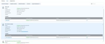

Hier nun die Antwort von Synology

Hallo
leider kann ich keine fünfte Stelle finden und welche Version soll es nicht geben?
Siehe Bilder
