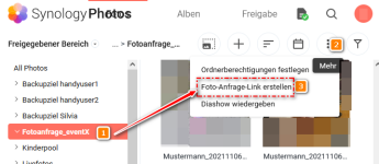

Ihr habt zwei Möglichkeiten den Fotoanfrage Ordner zu generieren.
1. der Ordner beseht bereits, dann Ordner auswählen und rechts oben auf die 3 Punkte klicken und die Option "Foto Anfrage Link erstellen" wählen.

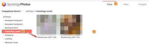

Auf eurer Synology Photos schaut das Ergebnis dann so aus:
Der Ordner welchen ihr für den Upload definiert habt erscheint links bei den Ordnern, wie erwähnt erhalten die Bilder darin den Namen welche der Hochladende eingetragen hat und dahinter den ursprünglichen Bildnamen.
Siehe Bild oben.

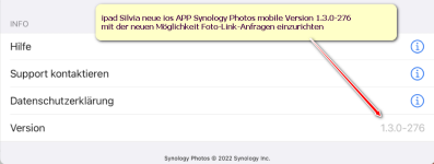

So, jetzt ist auch im ipad APP Store die neue ios Version 1.3.0-276 verfügbar.
Installiert und läuft auch bisher fehlerfrei:
Somit sind derzeit folgende Versionen mit der neuen Funktion Foto-Anfrage-Link verfügbar
Auf der Synology Diskstation Programmpaket Synology Photos Version 1.3.0-0317
am android handy APP Synology Photos Version 1.3.0-259 und
am ipad ios APP Version Photos mobile Version 1.3.0-276
