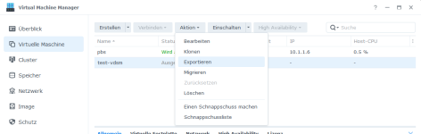

-VM exportieren im VMM

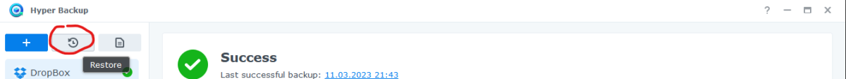

-nach dem Reset / Speicherpool-Erstellung als erstes Hyper Backup installieren und das Backup wieder einspielen:

:unsure: die VM exportieren im VMM?
damit meinst du die Sicherung der SystemKonfiguration?
