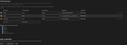

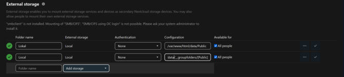

Es geht darum, dass im Nextcloud keine externe Speicher zur Verfügung gestellt werden können.
Nextcloud läuft als Docker-Container.Container-Image: nextcloud:latest

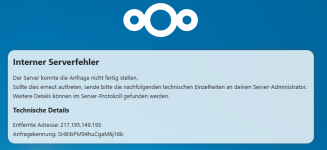

Wenn in nextcloud die verwaltungswebseeite von "externe Speicher" geöffnet wird, dann stürzt die Webseite ab:
Zusätzlich wird im Protokoll imme wieder ein Fehler Protokolliert:
Exception
No parameters in call to OC\DB\QueryBuilder\ExpressionBuilder\ExpressionBuilder::orX
Calling OCP\DB\QueryBuilder\IQueryBuilder::orX without parameters is deprecated and will throw soon.
Anwendung: workflowengine
Flow activation: rules were requested for operation Zugriff auf Datei verhindern
Weiß jemand, wie man diese Fehler beseitigen kann?

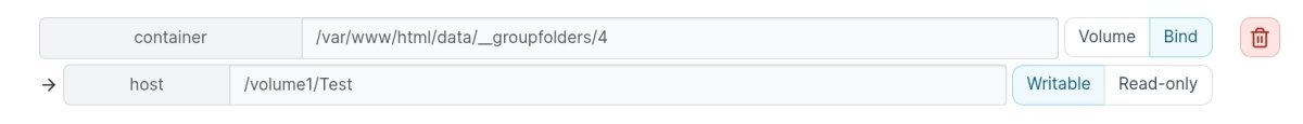

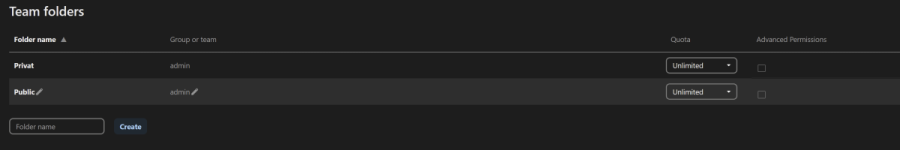

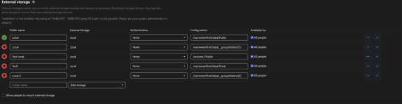

ich würde mal diesen Thread nutzten um meine Fragestellung mit dem externen Speicher zu stellen.

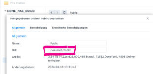

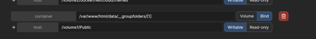

Dabei habe ich ja nach mariushosting´s Anleitung Nextcloud installiert, dies läuft auch soweit. Wie kann ich nun Dateien auf der Synology wo ja auch Nextcloud läuft darauf zugreifen? Muss ich im Stack den Pfad eingeben oder unter Portainer > Containers > Nextcloud > Volume mapping was eintragen?
Auf folgendes Beispiel würde ich Zugriff haben "/volume1/Public" wollen. Kann mir da jemand helfen?
