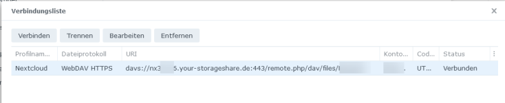

Hast du bei der Serveradresse https:// vorangestellt?
maxblank
25. Nov 2022
3.584
1.874
244
Seltsam, zumindest bei der Hetzner Storage Box ist es ein Muss.
Edit: der Pfad sieht seltsam aus. Sicher, dass das korrekt ist? Teste bitte mal, ob du so das WEBDAV bei Windows eingebunden bekommst und ob du da Dateien bearbeiten kannst.

Ich möchte erstmal Danke sagen, für eure Unterstützung.
Ich habe testweise einmal den Synology Cloud Sync probiert. Da kann ich schreiben/löschen und so.
Achso ... ich habe die CxDateimanager App bei mir auf dem Handy und dort kann ich mit den selben Daten schreiben lesen löschen.
In der Verbindungsliste in der File Station sieht die Verbindung so aus.
