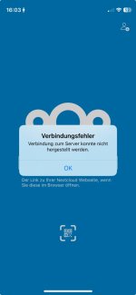

ich habe auf meiner ds218+ nextcloud 29.0.10 installiert. Bei mir läuft es über die Webstation PHP8.2.
Leider funktionieren die Befehle mit occ nicht mehr. U.a kann ich mich auch nicht mehr in der iOS nexcloud app anmelden. Die App auch schonmal gelöscht und neu installiert.
