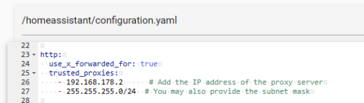

Für Home Assistant musst du noch definieren, wer als Proxy fungieren darf:
Sowas muss in die configuration.yml
YAML:
http:
  use_x_forwarded_for: true
  trusted_proxies:
    - 192.168.22.0/24

Den Code habe ich bereits drin:

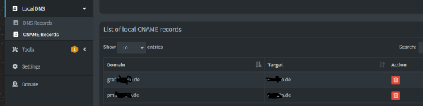

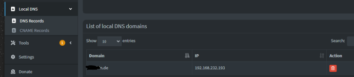

Hier die Root-Domain eintragen die dann auf den nginx zeigt.
Und hier dann die subseiten eintragen die dann auf die root-domain zeigen:
Einen eigenen DNS habe ich nicht, habe nur in der Fritzbox den Pihole als DNS eingetragen, keinen Rebindschutz in der Fritzbox
