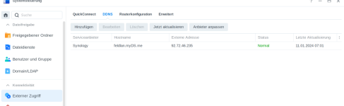

Auf meiner Synology DS läuft DDNS. Habe auch meinen dynamischen Domain-Namen(feldlan.myds.me) gepingt. Funktioniert!

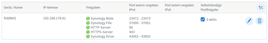

Auf meinem Router habe ich übergangsweise "Exposed Host" eingestellt. Die Firewall ist aber eingerichtet mit den folgenden Port-Freigaben:
Synology Note    23472 - 23473
Synology File    37000 - 37001
HTTP-Server        80
HTTPS-Server    443
Synology Drive    43002 - 43003
Exposed Host

Ich möchte mit externen und internen Clients auf meinen Note Server zugreifen. Intern funktioniert es per Browser. Extern nutze ich nur die Android APP. Dafür habe ich DDNS auf dem NAS eingerichtet. Dies funktioniert auch.
ping feldlan.myds.me
PING feldlan.myds.me (92.72.46.211) 56(84) bytes of data.
64 bytes from dslb-092-072-046-211.092.072.pools.vodafone-ip.de (92.72.46.211): icmp_seq=1 ttl=61 time=30.9 ms

Meine Portfreigaben auf meiner Firtzbox sehen aktuell so aus:
Die "selbstständige Portfreigabe" habe gerade eben erst aktiviert.

Die selbstständige Portfreigabe würde ich gleich wieder abstellen.
Oder vertraust du darauf, dass jedes IoT-Gerät in deinem Heimnetzwerk damit verantwortlich umgeht ?
Bekanntlich steht das „S“ in IoT ja für „Sicherheit“.

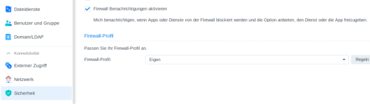

D.h. meine Firewall soll auf jeden Fall immer TELNET für meinen Laptop zulassen. Und zwar nur meinen Laptop.
Habe aber gerade gesehen, dass ich ja auf jeden Fall informiert werde durch die folgende Option.
Nur wie kann Synology erkennen, dass er die LOG RULES an die richtige Stelle in meiner Firewall einfügt werden? Ich habe ja ein paar DROP RULES eingebaut. Und diese Regeln lassen alle zu verwerfenden Pakete fallen bevor diese dokumentiert werden können.

deine ddns adresse löst auch die Richtige IP auf ?
Joschie
10. Jul 2023
142
Intern klappt wunderbar. Ich denke ich nehme die DROP RULES weg. Irgendwie habe ich das ungute Gefühl, das die DS ansonsten nicht LOGGEN kann.
Die DDNS Geschichte habe ich ja über die Synology NAS gelöst.
Hier nochmal die PING Ausgabe dazu.
markus@feld-touch:~$ ping feldlan.myds.me
PING feldlan.myds.me (92.72.46.235) 56(84) bytes of data.
64 bytes from dslb-092-072-046-235.092.072.pools.vodafone-ip.de (92.72.46.235): icmp_seq=1 ttl=61 time=34.0 ms
64 bytes from dslb-092-072-046-235.092.072.pools.vodafone-ip.de (92.72.46.235): icmp_seq=2 ttl=61 time=33.0 ms
