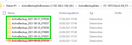

Hallo Fusion, danke für den Link.
Ich denke, das habe ich bereits bei der Aufgabendefinition so eingestellt.... (linker Screenshot)
Bis vorgestern waren in dem Ordner (rechter Screenshot) ALLE Sicherungsfiles seit Aufgabenerstellung drin (58 Ordner), die ich manuell mittels Synology-Dialogen entfernt habe.
Noch ne Idee?
Danke
Thomas

Stellt sich zusätzlich die Frage:
Wenn ich den Ordner manuell mit Windowsmitteln bzw per Skript lösche, wird dann der Eintrag im Synology noch angezeigt?

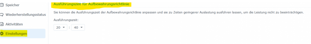

Das würde ich mir verkneifen.
Nimm den Haken bei "Die letzte Version des Monats" raus.
Ferner muss unter Einstellungen eine Zeit festlegen wann die Versionsrotation ausgeführt werden soll ( Bild 1)

thomasreick
14. Jul 2021
@Wadenbeißer,
herzlichen Dank, genau diesen Punkt hatte ich gesucht.
Ich dachte, daß das bei Definition der Aufgabe (=Ausführungszeit der Aufgabe) automatisch bagearbeitet wird.
Ich habe die Änderungen vorgenommen und werde mir Morgen mal das Ergebnis ansehen und berichten.
Vielen Dank und ein schönes WE
Thomas
