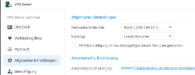

hat jemand es hinbekommen VPN über einen dedizierten Anschluss zu betreiben?
Man kann im VPN Server eine Schnittstelle angeben, aber am Router Weiterleitung dazu funktioniert nicht!
Was funktioniert ist wenn man am Router die Weiterleitung zum Default Gateway an der NAS macht.... dann frage ich mich wozu
ich eine Schnittstelle bei VPN wähle!?
Ich habe eine 1621+ und wollte eth1 als VPN angeben, eth1 hat eigenes Netz und eigene GW und funktioniert als solches.
Aber am Router(OPNSense) läuft die Weiterleitung nur zum NAS Default GW nicht zum eth1, und Default GW ist bei mir 10Gbe Karte.
....falsch ausgedruckt... forward läuft, nur antwortet VPN Server nicht.
Gibt es da ein Trick? Statische Route etc?`

habe schon mehrmals alles probiert... auch ohne FW.
wenn ich in der VPN App eth1 auswähle und Forward auf 192.168.20.2 mache läuft nichts.
wenn ich in der VPN App eth1 auswähle und Forward auf 192.168.10.2 (Default GW Eth4) läuft alles
wenn ich eth1 als default GW deklariere läuft es mit forward 192.168.20.2 auch.
Es hat was mit Default Gateway oder Routing zutun....
hatte auch schon in den Netzwerken "mehrere Gateways " aktiviert gehabt nichts geholfen.
Irgendwie rafft VPN Server nicht das der den Traffik zu der Schnittstelle senden soll die in der App ausgewählt ist.....
der Sendet alles zum Default GW.

Ich möchte Bond 1 (ob eth1 als Beispiel oder Bond Egal) das direkt mit der Sense verbunden ist nutzen.
....aber egal welche Schnittstelle ich auswähle es funktioniert nur zum Default GW.
also Bond1 ist direkt peer to peer mit der Sense verbunden ohne mein Netzwerk.

Das erhalte ich wenn ich Bond Nutze....
