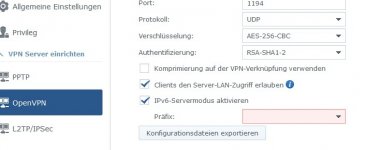

Habe ein paar Fragen betreffend IPv6 und OpenVPN. Habe hier 3 Boxen und auf einer ist VPN (IPSec wie auch OpenVPN) installiert. Alles funktioniert. Netzwerkseitig habe ich öffentliche (Statische) IPs sowohl IPv4 wie auch IPv6. Alle Dienste (z.B. Web) sind auf IPv4 wie auch auf IPv6 erreichbar. Nun habe ich beim OpenVPN gesehen, dass man IPv6 angeben kann. Bei mir ist das aber nicht möglich. Beim IPv6 Servermodus muss man den Präfix auswählen, bei mir erscheint aber nichts. Eine normale Eingabe ist nicht möglich. Im Help steht etwas von Zuerst müssen sie unter .... (siehe Bild 2) auswählen. Was meinen die??? Ich vermute, dass das nur im Falle eines DHCP gilt, bei mir habe die Boxen aber Statische IPs (sowohl IPv4 wie IPv6. Dass ist mir nicht ganz klar wie das Ganze funktioniert. Wird in diesem Fall auch IPv6 durch den Tunnel geleitet oder ist OpenVPN auch via IPv6 erreichbar (vielleicht geht das schon jetzt, habe gar nicht probiert). Hat das jemand schon gemacht?

mal kurz nachgefragt: bist du sicher, dass du eine statische öffentliche IPv4 hast? Welchen ISP nutzt du und wie viel zahlst du dafür, denn das ist eigentlich nur im Business-Kunden Bereich so. Alle anderen haben idR eine dynamische öffentliche IPv4...
Im Router ist IPv6 aktiv? Dann sollte eigentlich eine entsprechende Adresse vvergeben werden, aus welcher du den Präfix ablesen kannst...
Sicher, dass du da die Begriffe richtig nutzt?
Soll keine Anmache sein, ist aber eher die Ausnahme (gerade bzgl fester öffentlicher IPv4 Adressen)

Vllt wird auch gar kein Prefix durchgereicht (oder nicht richtig, s. Prefix-Delegation) - auch schon öfters vorgekommen. Sobald ich sowas hier bei mir einschalte (Ex-Unitymedia) ist "sofort" alles da, bei manch anderen Anschlüssen kommt einfach nix

Hallo. Ja wir haben einen Business Anschluss mit 4 Statischen IPv4 Adressen und einen IPv6 Bereich (Swisscom). Wie beschrieben haben die Boxen Statische Adressen (u.a. eine IPv6 aus dem öffentlichen Bereich).

Wieso "4"? Es müssten theoretisch "5" nutzbare sein, oder ihr habt ein /30er Netz bekommen (dann wäre 1x GW + 1x Host nutzbar). "Eine" v6 zu kriegen macht den Kohl nicht fett, PD sollte schon dabei sein (damit das dahinterliegende Netz auch IPv6-Adressen bekommt (ähnlich dem /30er Konstrukt).
Ich vermute eben, dass das bei Statischen Adressen nicht geht.
Stimmt, aber eine ist nicht nutzbar (ist vom Router verwendet), daher habe ich 4 geschrieben.

Ähm... insgesamt sind es "8":
0 Netz-ID (Netzstart)
1 meist Router
2 (1 - frei nutzbar)
3 (2 - frei nutzbar)
4 (3 - frei nutzbar
5 (4 - frei nutzbar)
6 (5 - frei nutzbar)
7 Broadcast (Netzende)
Somit bleiben abzüglich Netzstart-/ende 6 Adressen, dafür geht eine für den Router (Gateway) weg, dann bleiben noch 5 ?
Wenn das bei Dir mit IPv6 nicht klappt, hau einfach mal Deinen Provider an, die werden schon wissen, was wann wo zu tun ist (und können Dir ggf. auch direkt sagen, ob Dein Vorhaben umsetzbar ist, oder nicht). Business-Hotline ist zuweilen ja schon mal etwas umgänglicher ??
