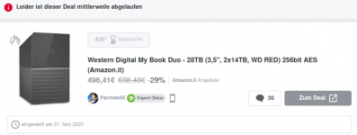

BTW Schnäppchen. Das hier war im November.
--> Stückpreis für eine 14 TB WD Red Plus somit keine € 250,00.
Aktuell sind die Festplattenpreise halt recht hoch, was wohl an der hohen Nachfrage der letzten Wochen liegen dürfte.
