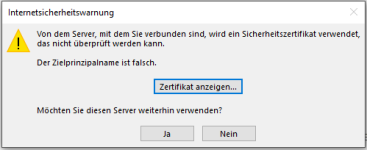

Nachdem ich Mailserver Plus nicht so richtig zum laufen bekommen habe bin ich wieder zurüch zum Mailserver.
Nun bekomme ich die Meldung Internetsicherheitswarnung.
Ich kann die Zertifikate speichen und akzeptieren, beim nächsten start von Outlook ist das Problem dann immernoch da.
Die Meldung tritt möglicherweise dann auf, wenn der Stammordnerpfad in Outlook nicht korrekt angegeben wurde und daher nicht erkannt wird. Damit die Meldung nicht jedes mal erneut auftritt, wenn Outlook geöffnet wird:
Öffne Outlook und gehe in die ErweitertenEinstellungen des betroffenen Postfachs.
im Feld "Stammordnerpfad" muß INBOX angegeben werden, damit der Pfad korrekt erkannt wird.
Anschließend mit ok bestätigen.
Sollten bei erneutem Öffnen von Outlook die gleiche Meldung kommen, kann es sein, dass der Posteingangs-Server (IMAP) und Postausgangs-Server (SMTP) nicht korrekt hinterlegt sind.
Hast Du das wie oben beschrieben gemacht?
Der Stammordnerpfad legt fest, in welchem Ordner der Mailprovider die Ordner verzweigt, z.B. ist der Stammordnerpfad falsch hinterlegt, wenn neben den eigentlichen Ordnern POSTEINGANG, ENTWÜRFE, GESENDETE ELEMENTE auch noch die englischsprachigen Ordner INBOX, DRAFTS oder SENT ITEMS angezeigt werden. Dies kann ein Hinweis sein, daß der falsche Stammordnerpfad hinterlegt ist.
