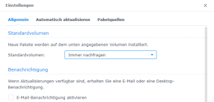

@cosmo ich glaube schon immer
EDIT: Zur Frage: Wird keinen riesen Unterschied machen, evtl. könnte es flotter laufen wenn das Paket auf Vol1 ist und die Daten auf Vol2.

Dein Bild zeigt aber eine einmalige Einstellung. Ich dachte es ist so wie zb bei Windows, dass man immer frei wählen kann.
Das "flotter" laufen, ist doch nicht wirklich spürbar, kann ich mir zumindest nicht vorstellen.
13.543
5.742
524
Wenn du auf immer Fragen stellst? Und ja man wird keinen Unterschied spüren, solange nicht das eine Volume SSD und das andere HDD sind.
