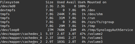

Die Ausgabe von df -h sieht übrigens so aus:

Dann finde mal raus, was dein root-Filesystem so zugemüllt hat. Normal ist ein Use% von ca. 65%.
Hier meine Werte zur Orientierung:
root@DS1522:~# du / -hxd 1 | sort -h -r
1.4G    /
1.2G    /usr
195M    /var
40M     /.syno
11M     /var.defaults
4.3M    /etc
2.5M    /etc.defaults
548K    /.log.junior
36K     /root
36K     /.old_patch_info
16K     /opt
4.0K    /.system_info
4.0K    /mnt
4.0K    /lost+found
4.0K    /initrd
