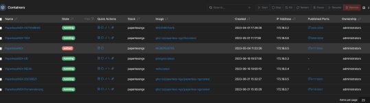

Hilfe, ich kann meinen Container von Paperless ngx nicht mehr starten und brauche dringend Hilfe zur Reparatur (ich habe in Paperless tausende Dokumente drin und kann unmöglich alles neu einpflegen...)
Paperless ngx wurde nach der Methode von Marius Hosting auf meiner Synology DS918+ installiert und lief bisher problemlos ... bis jetzt. Ich bin Neuling bei Docker und dringend auf eine detaillierte Anleitung angewiesen, wie ich den Container wieder zum Laufen bringen kann.
Im Internet / Google habe ich folgende Anleitung gefunden, die aber bei mir nicht funktioniert hat.
https://techoverflow.net/2021/03/23...initialize-logging-driver-database-is-locked/
(Ich habe vom container "PaperlessNGX" versucht ein Duplikat zu erstellen und unter "PaperlessNGX-20230621" zu starten (siehe Portainer Screenshot) aber leider erfolglos.)
Im Protokoll finde ich eine Fehlermeldung "Error: Error -2 connecting to redis:6369. Name or service not known" ggf. liegt es daran.
Bin für jede detaillierte Hilfe dankbar um nicht komplett neu installieren und vor allem die Dateien neu einpflegen zu müssen.
Danke vorab für Eure Hilfe.

Erste Frage: hast du ein Back-up?
Zweite Frage: was hast du an den Einstellungen verändert, bevor der Fehler aufgetreten ist? Der fehlerhafte Redis-Container scheint das Problem zu sein. Gab es Einstellungen an der Firewall in der letzten Zeit?
Und was ist das für ein Container, bei dem „exited“ steht?

Nein, leider kein Backup. Änderungen an der Firewall wurde keine vorgenommen.
An den Einstellungen habe ich bewusst nichts verändert, es könnte aber sein, dass ich mit dem Starten des bei Synology neu ausgerollten "Container Managers" mir den Container zerschossen habe und das Problem erst zu einem späteren Zeitpunkt bemerkt habe.
Der "exited" container im screenshot ist in meinem laienhaften Wissen der container für paperless-ngx, den ich entsprechend der gefundenen Anleitung zur Reparatur des Containers (siehe link in meiner Mail) dupliziert habe und als "paperlessNGX-20230621" versucht habe wieder einzubinden - ohne Erfolg.
Danke für deine Hilfe und Nachfragen.

Ist er ziemlich sicher nicht, weil der Container ganz unten der ist, hinter dem die Image-Datei vermerkt ist mit latest-Tag. Das ist der, der wenn das Webinterface beinhalten müsste über IP und Port.
Wenn Paperless für dich so wichtig ist, ist ein Backup bitte bitte bitte bitte bitte bitte Pflicht!
